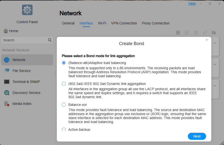

网络聚合(Bond):用于将多个物理网络接口捆绑在一起,形成一个逻辑上的虚拟接口,通过聚合可以增加网络吞吐量、提高负载均衡和故障容错能力。
适应性负载均衡:
不需要特别的交换机支持的通道,根据每个slave的负载情况选择slave进行分配外出流量。接收负载均衡是通过ARP协议实现的,如果正在接受数据的slave出故障了,则另一个slave接管失败的slave的mac地址。
IEEE 802.3ad动态链接聚合:
需要支持IEEE 802.3ad动态链路的交换机,采用LACP协议,并且所有成员共享相同的速度和双工设置。
注意:启用 IEEE 802.3ad 的步骤根据交换机的不同而有所变化。您应该查阅交换机说明文档,确定启用交换机中的 LACP 必须执行的起始步骤。
XOR 平衡策略:
用于在聚合组的成员链路之间分配数据流量,它基于异或(XOR)操作来确定数据流量应该通过哪个成员链路进行传输。聚合组的成员链路按照预先规定的顺序编号,通常从 0 开始。XOR 运算的结果被映射到这些编号上,决定了传输路径。此模式提供负载平衡和容错能力
活动-备用:
此模式只有一个接口是只为活动,其他的接口都处于备份状态,如果活动中的接口出现故障,则备用的接口将替换为聚合组中活动的接口。
根据不同的使用场景,您可以合适的聚合模式来满足您的需求,在配置网络聚合时,请确保参考官方文档或相关指南,以确保正确实施并获得最佳性能和稳定性。
