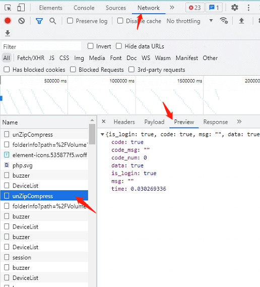

您可以按F12打开浏览器的开发者模式后,进行解压文件。发生错误时,点击Network,查看unzipcompress的接口,即可看见发生的错误。您可以截图给我们,方便排查问题所在。

{is_login: true, code: false, msg: "UnZipCompress4: UnZip7: zip: unsupported compression algorithm",…}
"is_login": true,
"code": false,
"msg": "UnZipCompress4: UnZip7: zip: unsupported compression algorithm",
"data": false,
"time": 0.163913781,
"code_num": 0,
"code_msg": ""
