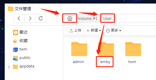

Re: 请问安装了emby 不能播放视频 只是在转圈
可能是索引库损坏或乱了,你可以试试在卸载该应用后删除emby文件夹,再重新安装。
