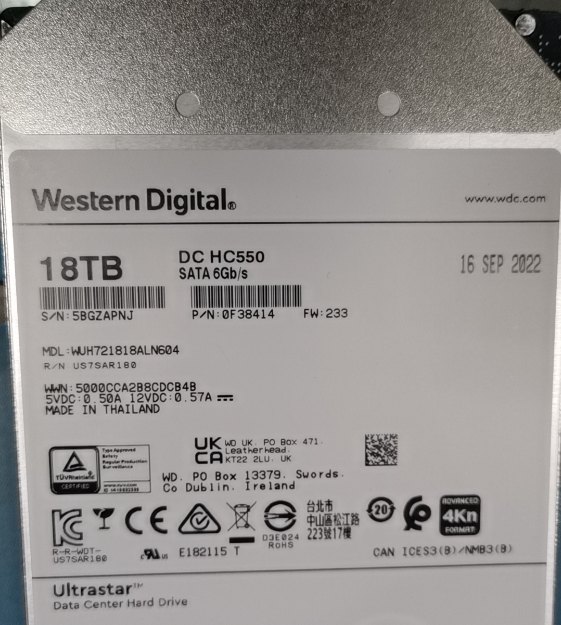

关于WD HC 550系列硬盘,存在多种 FW 版本.经过测验,我们发现 FW 233版本的WD HC 550无法正常使用,而 FW 680版本是可用的.请您选择其他兼容型号或者选择 FW 680版本的WD HC 550系列硬盘.

这个问题包含TNAS么?
WD HC550 FW 232 在F4-221上能用么?

你好,WD HC550 FW 232 不建议在F4-221上使用。

680版本固件的能能用
HC550_870最新的固件本吧能不能用?

新增兼容性案例.
Western Digital (DC HC560), FW版本:FW 540.
无法使用于 NAS/DAS设备,可能导致死机或卡死。

hayato698 写了: 2024年 4月 2日 星期二 2:28 pm
经过测试, 确认Western Digital (DC HC550) FW 870是可用的.
