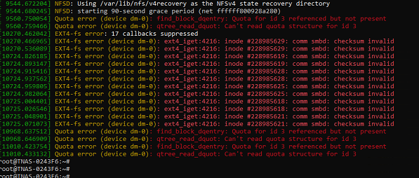

2. 执行以下指令,查看系统日志:
dmesg
若发现明显的红色字体标识,或带有"group descriptors corrupted",“Ext4-fs error”等字样的信息,如下图,表示 EXT4文件系统必定存在异常,请使用“EXT4文件系统的常规修复方式”;然后如果并没有发现错误字样,也并不能拆除存在错误的可能性,可能只是近期没有读写到它们,也可以尝试修复。

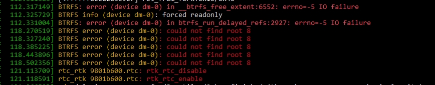

若发现明显的红色字体标识,或带有“Btrfs error”字样的信息,如下图,表示 BTRFS文件系统必定存在异常.
(如果您没有发现类似错误,这并不一定说明完全没有相关错误,可能是本次启动并未触发错误.)

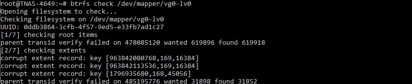

3. 执行以下指令,检测 BTRFS文件系统:
btrfs check /dev/mapper/vg0-lv0
若检查时间长或出现明显错误提示,请耐心等待检测完成图片

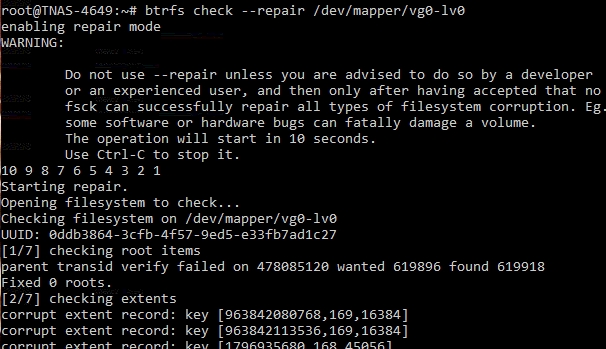

4. 检测完成后,执行以下指令,恢复文件系统:
btrfs check --repair /dev/mapper/vg0-lv0
5. 如上图,若出现“10 9 8 7 6 5 4 3 2 1”,表示文件系统恢复的概率很大。仅需等待恢复过程结束后,执行以下指令,重新挂载已卸除的文件系统:
